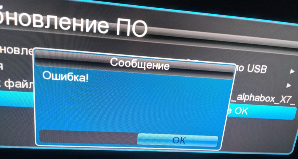

ZanderKod 1 Опубликовано: 20 февраля 2020 (изменено) 18.02.2020 в 10:00, Alphabox сказал: Что нового? - Восстановлена русская раскладка клавиатуры Скачать прошивку Не шьется - выдает ошибку! Установлена предыдущая прошивки (от 05.08.2019). Эта же прошивка (от 05.08.2019) заливается поверх без проблем. Изменено 20 февраля 2020 пользователем ZanderKod Поделиться сообщением Ссылка на сообщение Поделиться на других сайтах
Alphabox 66 Опубликовано: 21 февраля 2020 13 часов назад, ZanderKod сказал: Не шьется - выдает ошибку! Установлена предыдущая прошивки (от 05.08.2019). Эта же прошивка (от 05.08.2019) заливается поверх без проблем. Здравствуйте, для прошивки старых ресиверов новой версией прошивки необходимо переименовать файл прошивки в gx6605s.bin, затем записать в корень USB flash накопителя, вставить USB flash накопитель в выключенный ресивер, включить ресивер. Начнется процесс обновления ПО. Поделиться сообщением Ссылка на сообщение Поделиться на других сайтах

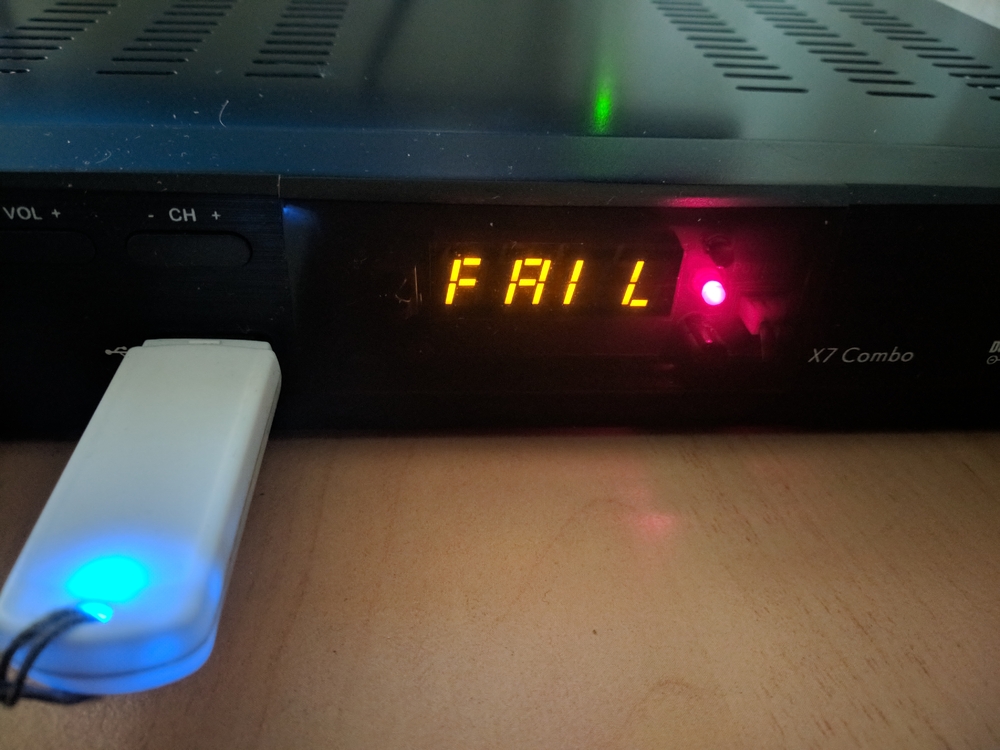

ZanderKod 1 Опубликовано: 21 февраля 2020 (изменено) Добрый день! Не помогает! Для запуска процесса прошивки еще необходимо на морде зажать кнопку ВКЛ. или ОК при включении ресивера в сеть. Но всё равно не прошивается - сначала пишет LOAD, потом FAIL и становится. После отключения и включения в сеть остается на старой прошивке, и со старыми настройками\каналами. Пробовал и переименовать файл в "gx6605s_all.bin" как в этом посте - не помогает. Изменено 21 февраля 2020 пользователем ZanderKod Поделиться сообщением Ссылка на сообщение Поделиться на других сайтах

papulya781 1 Опубликовано: 12 марта 2020 18.02.2020 в 10:00, Alphabox сказал: Что нового? - Восстановлена русская раскладка клавиатуры Скачать прошивку Тоже не шьётся хоть так, хоть как, переименовал и при включении LOAD и сразу FAIL, как исправить это недоразумение?????????? так как есть проблемы на старой прошивки с ви-фи бывает пишет не верный пароль а он верный! перезагрузишь ресивер и роутер подключается и так часто!!!! Поделиться сообщением Ссылка на сообщение Поделиться на других сайтах
papulya781 1 Опубликовано: 12 марта 2020 21.02.2020 в 14:27, ZanderKod сказал: Добрый день! Не помогает! Для запуска процесса прошивки еще необходимо на морде зажать кнопку ВКЛ. или ОК при включении ресивера в сеть. Но всё равно не прошивается - сначала пишет LOAD, потом FAIL и становится. После отключения и включения в сеть остается на старой прошивке, и со старыми настройками\каналами. Пробовал и переименовать файл в "gx6605s_all.bin" как в этом посте - не помогает. Добрый день хотел спросить, вы решили эту проблему с прошивкой Alphabox X7 Combo???? которая от 13-02-2020 в этой теме. Если да подскажите как у меня такая в точности беда! Поделиться сообщением Ссылка на сообщение Поделиться на других сайтах

Serj1965s 1 Опубликовано: 6 апреля 2020 Ютуб работает,ставте свой API ключ и будет все в порядке. как это делать ищите в инете много уже инфы есть.Что до новой прошивки ставите версию 1.8.2 после делаете как описано аварийное восстановление прошивки и все пойдет,после как перестанут бежать цифры отключаем тумблер с зади на корпусе тюнер перегрузиться и начинай его настраивать то есть все каналы,пароли вай фая все заново.У меня все прошилось нормально по началу тоже не хотел шиться у меня он уже давненько уже наверно 2 год.Всем удачи! 1 Поделиться сообщением Ссылка на сообщение Поделиться на других сайтах
ZanderKod 1 Опубликовано: 11 апреля 2020 (изменено) Благодаря подсказке Serj1965s, прошил свой "старый" Alphabox X7 Combo прошивкой от 13-02-2020. Сначала зашил прошивку версии 1.8.2, потом последнюю. Все шил способом аварийного восстановления. На "новой" прошивке "старый" тюнер работает без нареканий. Изменено 11 апреля 2020 пользователем ZanderKod Поделиться сообщением Ссылка на сообщение Поделиться на других сайтах

hecha71 0 Опубликовано: 14 июля 2020 (изменено) 22.06.2020 в 19:50, papulya781 сказал: Все разобрался, обе прошивки нужно шить изменив файл на gx6605s_all.bin, а я прошивал при восстановление gx6605s.bin вот и получал Fail на прошивке 13-02-2020 ещё нюанс не прошивался пока не поменял флешку ,кингстон 16 гиговую рес игнорит ..обалдеть ешё и носители перебирает с одного буду шиться с другого нифига)))) но путём восстановления пошла прошивку 1.8.5 а далее новые ПО прошил через меню...реально "мыльница" а гемора больше чем с любым ресом на энигме Изменено 14 июля 2020 пользователем hecha71 Поделиться сообщением Ссылка на сообщение Поделиться на других сайтах

rdseone 0 Опубликовано: 10 августа 2020 (изменено) Что то ни как не получается прошить сей тюнер, стоит 1.8.5 пытался зашить 1.8.2 толку ноль пишет fail. Шил так выключил на задней панели тумблер зажал кнопку Power включил тумблер пишет сначало Load потом Fail. Пробовал накатывать на 1.8.5 сервисную за 28-06-2020 результат тот же. Переименовывал как по инструкции gx6605s_all. Изменено 10 августа 2020 пользователем rdseone Поделиться сообщением Ссылка на сообщение Поделиться на других сайтах

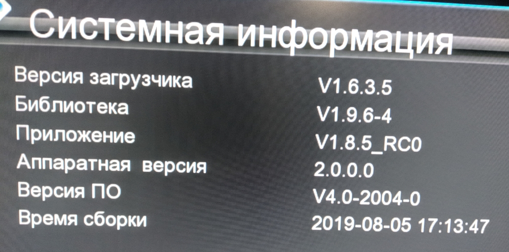

Alphabox 66 Опубликовано: 18 августа 2020 15 часов назад, rdseone сказал: А где посмотреть старый тюнер или новый я чет не допираю. Узнать дату изготовления можно по серийному номеру. К примеру X71912x00000 - 2019 год, декабрь (12). Аналогично для Т24 и х3 Чтобы узнать версию прошивки, перейдите в Меню - Утилиты - Системная информация и обратите внимание на пункт время сборки. Поделиться сообщением Ссылка на сообщение Поделиться на других сайтах
