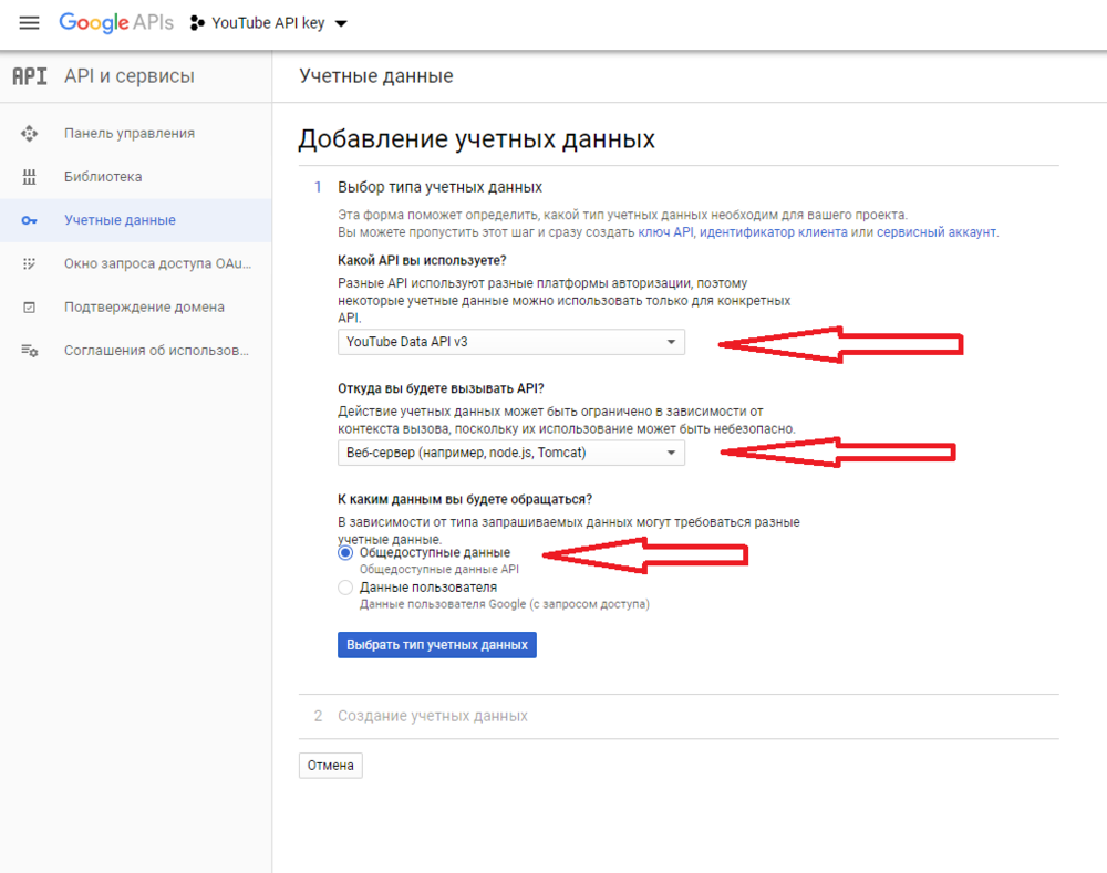

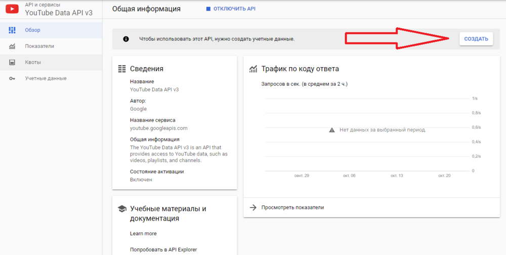

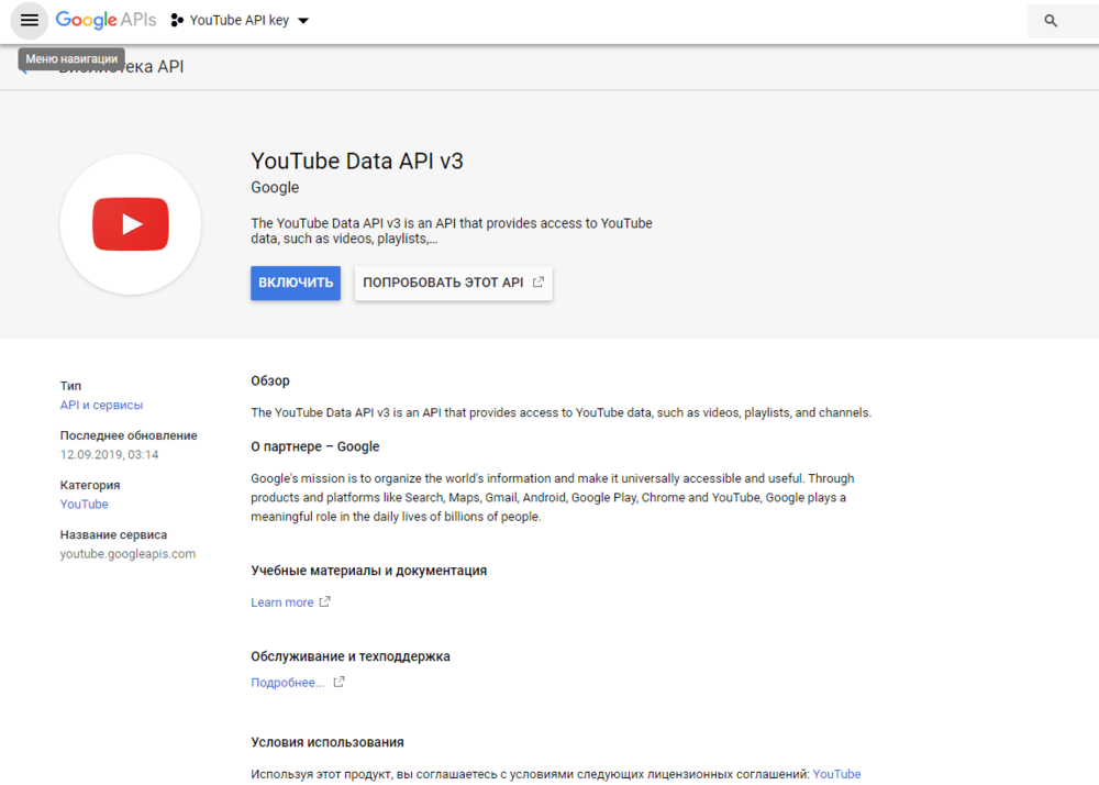

В 2019 году компания YouTube ужесточила правила доступа к своему контенту за пределами сайта Youtube.com. Если ранее квота была 1 миллион запросов с ключа, то теперь всего 10000 в сутки и если приставки исчерпывают суточную квоту автоматически получаемого ключа мы наблюдаем ошибку доступа к видеороликам. Далее мы становимся перед выбором - или дождаться автоматического обновления ключа с сервера или создать персональный ключ доступа к YouTube. Об этом и будет инструкция ниже:
1. Перейдите на страницу https://developers.google.com/ и, при необходимости, войдите в систему или создайте учетную запись.
2. После входа перейдите по этой ссылке https://console.developers.google.com/project и нажмите синюю кнопку CREATE PROJECT, как показано на фотографии ниже. Подождите, пока Google готовит ваш проект.
3. Дайте имя проекту. К примеру YoutubeApiKey и нажмите СОЗДАТЬ
4. Далее нажмите меню навигации в левом верхнем углу и перейдите в API и сервисы - Библиотека
5. В библиотеке найдите и зайдите в Youtube Data API v.3
6. Нажмите ВКЛЮЧИТЬ и затем УПРАВЛЕНИЕ API
7. Далее необходимо создать учетные данные
8. Заполните строки и нажмите выбрать учетные данные
9. На этом этапе вы получите свой персональный ключ. Нажмите на символ копирования, указанный стрелкой. Ключ будет помещен в буфер обмена
10. Теперь скачайте на компьютер файл youtube_apikey.xml и откройте любым текстовым редактором.
В поле между <value></value> вставьте полученный вами API ключ и сохраните файл.
11. Скопируйте файл youtube_apikey.xml в корень USB накопителя и подключите флешку к ресиверу.
12. Зайдите в приложение Youtube
13. Нажмите красную кнопку УСТАНОВКА
14. Далее нажмите на API key update
15. Если все сделано правильно появится сообщение - UPLOAD API KEY SUCCESSFUL
16. Перегрузите приставку
