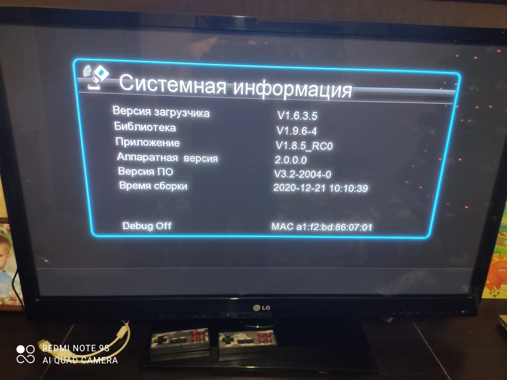

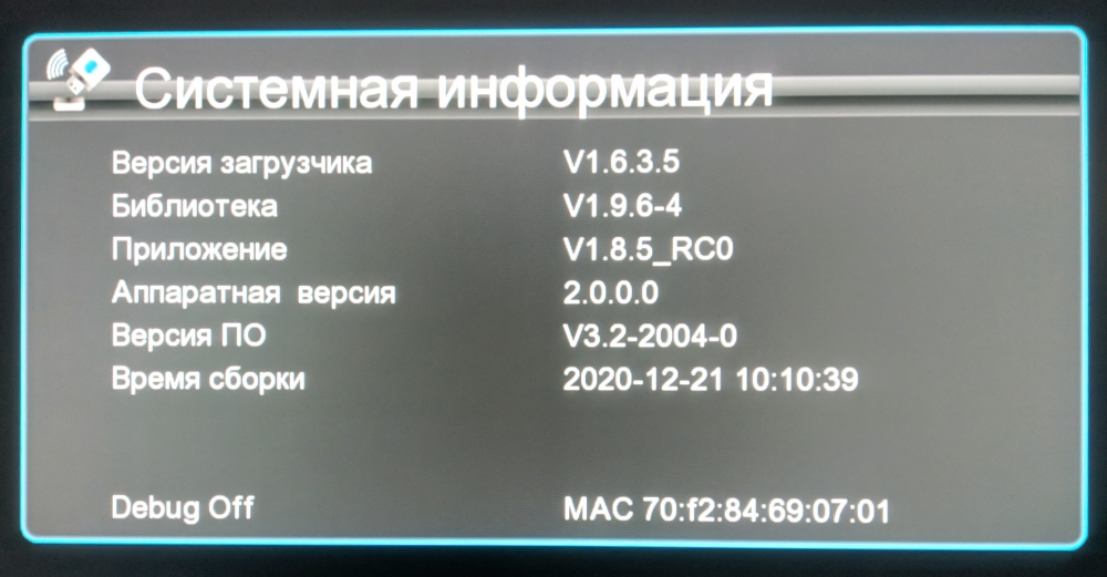

Ошибка. Сборка 2019.08.05.
Тюнер "старый", последняя прошивка зашла без проблем.
Ранее, с некоторыми "танцами", обновился до прошивки от 13-02-2020.
Предполагаю, проблемы обновления прошивки возникают когда более новая прошивка имеет версию ПО ниже (V3.2-2004-0) чем версия ПО установленная в тюнере (V4.0-2004-0).

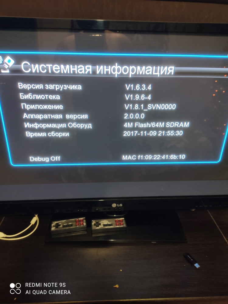

Шил с заднего порта. После прошивки IPTV перестало притормаживать. Было сделано это обновление ради IPTV
Решил сегодня побаловаться с прошивками (хотя острой необходимости не было), тюнер "старый", прошивка 1.8.5. Поплясал с бубном и понял, что все проблемы именно из-за прошивки 1.8.5. С нее не хочет обновляться на новые.  Поэтому сначала нужно откатиться на 1.8.2, а уж потом двигаться на новые.
