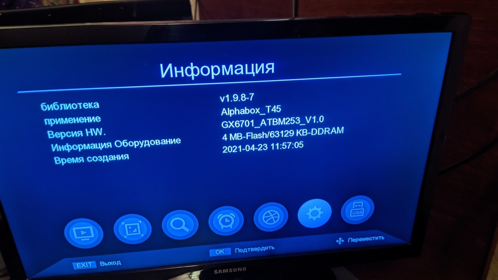

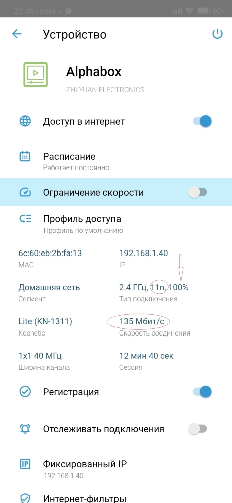

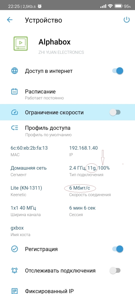

До этого стояла прошивка 1.9.8-7 от 23.04.21, на ней Iptv отлично работал, скорость соединения 135 мбит/с, минимум падало до 54 мбит/с, сейчас же на новой прошивке без нагрузки тоже 135 мбит/с, но стоит что-то включить, хоть ютуб или другие видео сервисы, тот же iptv не важно, скорость падает до 6 мбит/с. Теперь я остался без ТВ на телевизоре.
Решил откатится на предыдущуюю прошивку, но на форуме ее почему то нет, есть более старая версия от 11.03.2021, поставил ее, там проблема такая же.

Пожалуйста Дайте мне файл прошивки которая стояла до обновления (скриншот прилагаю).
Так же прилагаю скриншоты соединения Wi-fi - Как было и как стало.
Screenshot_2022-02-02-22-45-57-285_com.keenetic_kn.thumb.jpg.bba680b05e0e41cbbcffbb6a8fb381e9.jpgScreenshot_2022-02-02-22-25-03-912_com.keenetic_kn.thumb.jpg.bf28b40e85854769bf08d131dc58de04.jpg

Здравствуйте.  Скорости 6 Мбит/c более чем хватит для просмотра потокового видео в разрешении до 1920 пикселей и думаю там проблема не в этом. Вы побывали перезагружать роутер и приставку одновременно? По протоколу начинается регистрация от самых новых стандартов (ac/n/g/b) и постепенно снижается пока не получится договорится устройствам. Я имею ввиду, что возможно по какой то причине на n стандарте не получилось договорится и перешли на стандарт g. Такая ситуация возможна из за помех или слабого сигнала, так же на роутере обычно можно выставить стандарт принудительно, например разрешить подключаться, только на стандарте n где будет приблизительная скорость до 150 мб

Я бы с удовольствием прошил ту прошивку, что была из коробки, а именно от апреля месяца, а на форуме ее нет, только от марта. Какая у меня стояла видно на скриншоте, который я выкладывал ранее. И очень прошу вас найти её и залить на форум. Где то же она есть, в крайнем случае можно же дамп слить с приставки на этой прошивке.

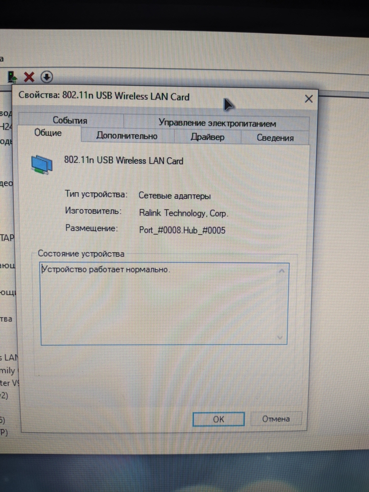

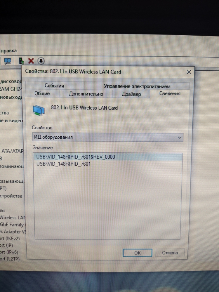

какая модель у вас вай фай адаптера?
07.02.2022 в 16:06, ChitoS сказал:
Ну так пусть дамп сольют с ресивера на этой прошивке.
держи – https://disk.yandex.ua/d/9sy35OEZ8OcEhw
такая же прошивка "из коробки": v1.9.8-7 от 2021-4-23 11:57:05
(в этот раз мне хватило предусмотрительности пробекапиться)
7 часов назад, Инженер сказал:
Все что могу предоставить, на упаковке и на нем никаких опознавательных знаков
Изменено пользователем ChitoS
