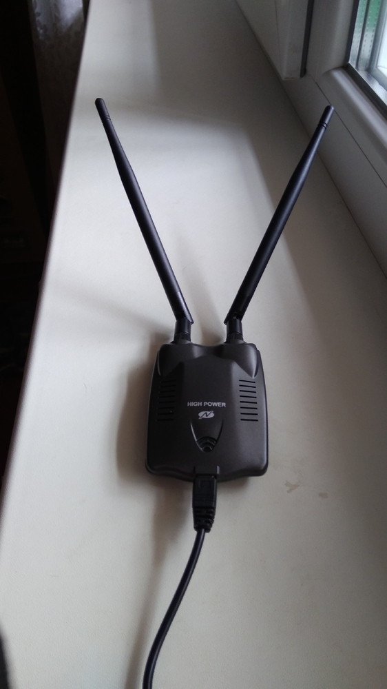

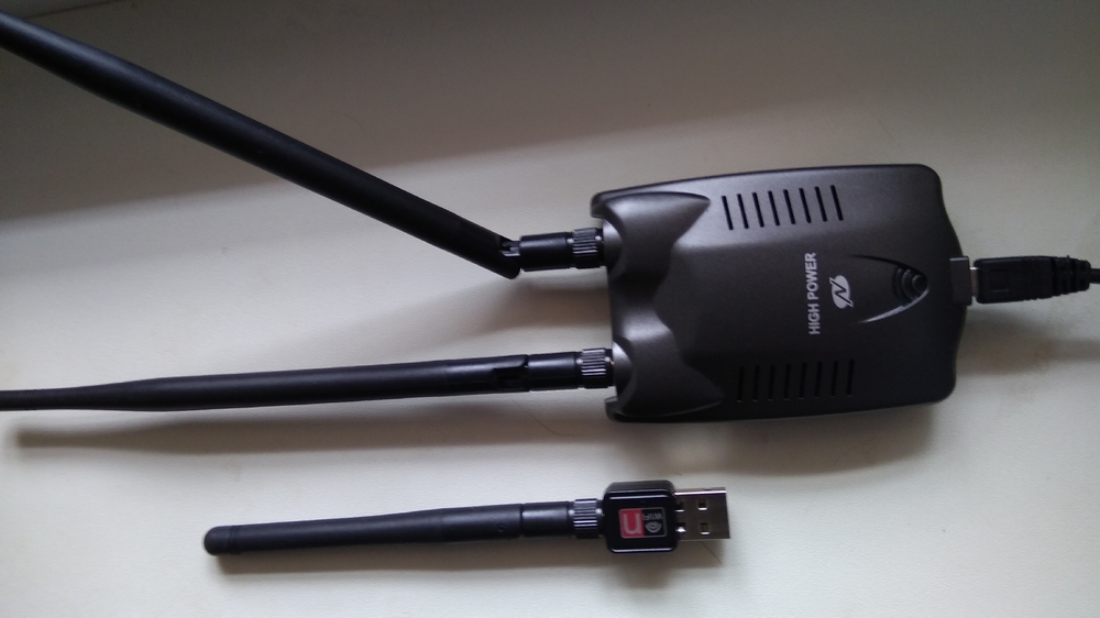

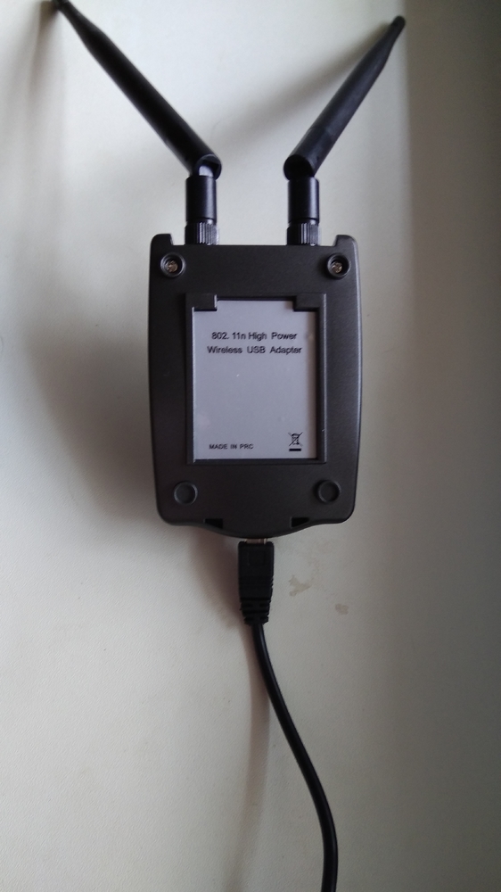

Sanjelo Опубликовано: 4 ноября 2019 Share Опубликовано: 4 ноября 2019 (изменено) Приветствую. Мой родной Alphabox AW-2 свисток через год использования сгорел. Покупал себе обычный китайский адаптер (1 фото) на чипсете 7601, работает. Недавно на али заказал беспроводной Wi-Fi USB 2.0 адаптер BT-N9100 на чипсете Ralink 3070 с мощностью как заявляет продавец - 3000 МВт. Данный адаптер сразу запустился на Х7. К примеру, на телефоне сеть - 1-2 м/бс, на ПК с адптером на одну антену - 2-5 м/бс, с BT-N9100 - 29-72 м/бс. Вывод очевиден, если скорость провайдера низкая ее никакое устройство не увеличит, если скорость падает из-за плохого сигнала, данная приблуда самое то. Подойдет тем у кого сигнал проходит через несколько стен в доме, и iptv затыкается, при условии, что скорсти провайдера хватает. На момент заказа стоил с доставкой в Украину, около 500 руб, сейчас к распродаже на 11.11 вроде будет что-то около 400 руб. Рекомендую. Да и на ПК на 10ке заводится без драйверов сразу, в комплекте есть ПО, но оно для мониторинга только, есть дрова под линукс, на кали думаю заведется, но нужно проверять. Изменено 4 ноября 2019 пользователем Sanjelo исправил опечатки Ссылка на комментарий Поделиться на других сайтах More sharing options...
