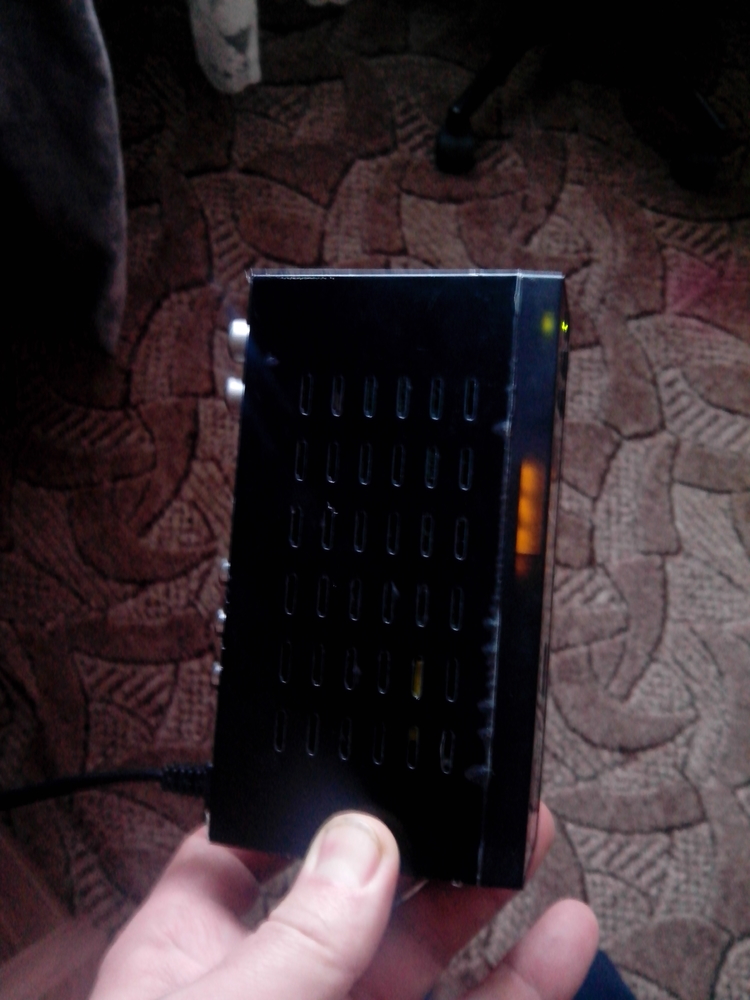

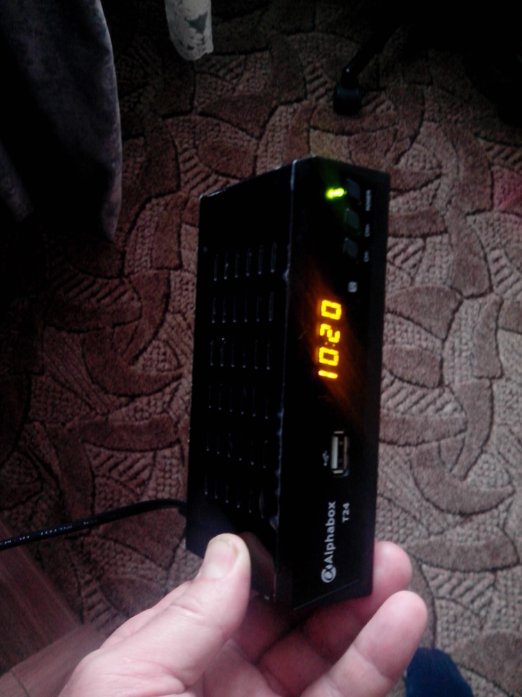

Думаю что это не совсем так.Гляньте на фото, сигнала нет он светит.И второе.Как же пункт 9 (9. Назначена кнопка GOTO для открытия IPTV)?Так вот мне бы чтоб включалась на медиа для работы с (USB).Думаю это можно сделать на Nationalchip Image Tool но нужен соответствующий код с пульта например GOTO.

Он и не светил пока не перевернул диод.И еще есть ли возможность доделать перевод русского языка.Постоянно встречаются английские и условно неправильные слова.Типа сила вместо уровня и т.д или import channel.Неужели трудно доделать Russian.xml.
