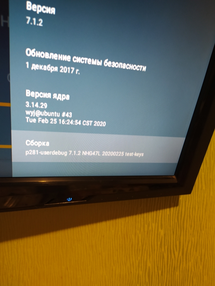

Перезалили файл прошивки Alphabox A3M версия от 10-02-2020
Осторожно!
При прошивки A3m сборки 2018 года на новую версию, устройство не видит wi-fi модуль из-за разной версии wi-fi модуля в устройствах.
Чтобы узнать версию сборки устройства по серийному номеру. К примеру: S/N: 0320xxxxx 03 - месяц, 20 - год
Поделиться сообщением
Ссылка на сообщение
