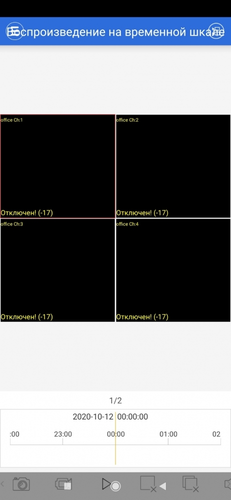

ali.sverdlovsk@mail.ru Опубликовано: 15 октября 2020 Share Опубликовано: 15 октября 2020 Здравствуйте, не работает воспроизведение архива через приложение. пишет: Отключен (-17) и черный экран. онлайн воспроизведение работает Ссылка на комментарий Поделиться на других сайтах More sharing options...
Alphaboxman Опубликовано: 19 октября 2020 Share Опубликовано: 19 октября 2020 15.10.2020 в 09:50, ali.sverdlovsk@mail.ru сказал: Здравствуйте, не работает воспроизведение архива через приложение. пишет: Отключен (-17) и черный экран. онлайн воспроизведение работает Expand Здравствуйте, а вы производили авторизацию в аккаунт? Мне лично помогало. Ссылка на комментарий Поделиться на других сайтах More sharing options...

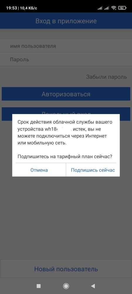

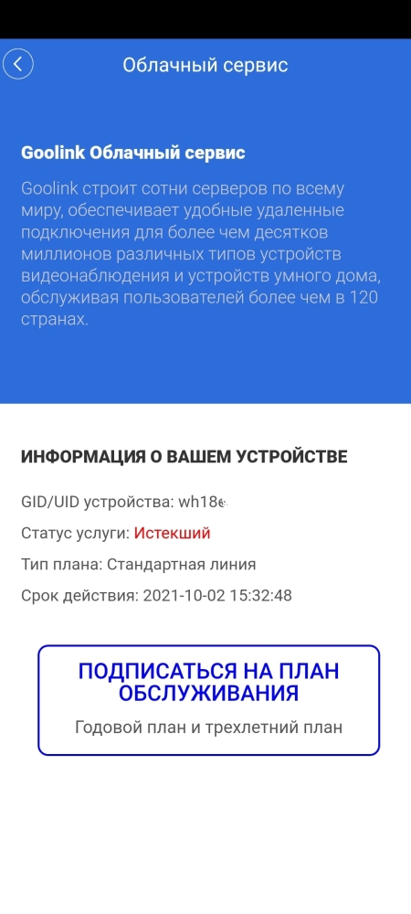

chik1982 Опубликовано: 24 января 2022 Share Опубликовано: 24 января 2022 (изменено) Имеется регистратор Alphabox . Просмотр осуществлялся через P2P с помощью приложения Avseye. Последнее время появилась надпись о невозможности просмотра так как истёк срок , и просят за денюжку подписаться на год или 3 года ( скрины вылаживаю) кто сталкивался? Изменено 24 января 2022 пользователем chik1982 Ссылка на комментарий Поделиться на других сайтах More sharing options...
jurakitjan Опубликовано: 24 января 2022 Share Опубликовано: 24 января 2022 Это не только на Альфабоксах. На регистраторах Atis то же самое. Видать лицензию отозвали. Кто то хочет денег. На Atis помогла программа BitVision Ссылка на комментарий Поделиться на других сайтах More sharing options...
chik1982 Опубликовано: 25 января 2022 Share Опубликовано: 25 января 2022 Попробовал данное приложение. Не получилось ввести серийник - не открывает при вводе серийника буквенную клавиатуру, только цифровую. Ссылка на комментарий Поделиться на других сайтах More sharing options...
Инженер Опубликовано: 25 января 2022 Share Опубликовано: 25 января 2022 25.01.2022 в 04:10, chik1982 сказал: Попробовал данное приложение. Не получилось ввести серийник - не открывает при вводе серийника буквенную клавиатуру, только цифровую. Expand какая модель регистратора? Последние регистраторы которые мне попадались поддерживали XMEye Pro, но в более ранних может и не запуститься, необходимо знать какая модель Ссылка на комментарий Поделиться на других сайтах More sharing options...
chik1982 Опубликовано: 26 января 2022 Share Опубликовано: 26 января 2022 Модель с предыдущего завоза, которая не поддерживала "xmeye", а работала с облаком "goolink" и работали с приложением "topseye" и "Avseye". У тех регистраторов серийники были более короткие и начинались с букв "wh" . Ссылка на комментарий Поделиться на других сайтах More sharing options...
Lion44 Опубликовано: 31 января 2022 Share Опубликовано: 31 января 2022 24.01.2022 в 17:19, chik1982 сказал: Имеется регистратор Alphabox . Просмотр осуществлялся через P2P с помощью приложения Avseye. Последнее время появилась надпись о невозможности просмотра так как истёк срок , и просят за денюжку подписаться на год или 3 года ( скрины вылаживаю) кто сталкивался? Expand Привет! Ну в чем проблема?,оплачивайте с карты и все!!!,все будет работать!,уже второй раз оплачиваю по 5$,все работает!!! Ссылка на комментарий Поделиться на других сайтах More sharing options...
Lion44 Опубликовано: 31 января 2022 Share Опубликовано: 31 января 2022 Еще надо устанавливать для оплаты(у кого этой возможности нет,после удаления приложения Avseye), надо устанавить Avseye 3.8.2(нашел сам в просторах тырнета),но телефон говорит что оно подделка и блокирует,но я установил и у меня при запуске появилось предложение об оплате(в версии 1.2.3.арк этого не было!!!),установил оплатил смо рю и с 3.8.2 и 1.2.3!!!,пообуйте все получится!!! Ссылка на комментарий Поделиться на других сайтах More sharing options...
chik1982 Опубликовано: 1 февраля 2022 Share Опубликовано: 1 февраля 2022 31.01.2022 в 19:20, Lion44 сказал: Привет! Ну в чем проблема?,оплачивайте с карты и все!!!,все будет работать!,уже второй раз оплачиваю по 5$,все работает!!! Expand Да в принципе проблемы то и нет, за этот период что тут писал так и сделал. Но хотелось бы получить от продавца хоть какую-то поддержку продукта продаваемого от своего бренда. Ссылка на комментарий Поделиться на других сайтах More sharing options...
