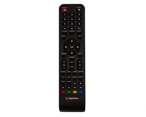

  1. V2.1 ТВ-пульта Alphabox для ATF32 и ATF40
    Перенастройка цветных кнопок для новых пультов Alphabox.

  2. ATH32DTSC HD V.1 - Первая версия пульта
    Прошивка работает с первой ревизией пульта (черная кнопка MUTE)

  3. ATF32DTSC Full HD V.1 - Первая версия пульта

  4. ATF32DTSC Full HD V.2 - Вторая версия пульта
    Прошивка работает со второй версией пульта (зеленая кнопка MUTE)

  5. ATF40DTSC Full HD V.2 - Вторая версия пульта
    Прошивка работает со второй ревизией пульта (зеленая кнопка MUTE)
